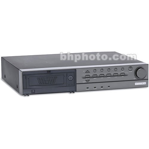

Camera video supraveghere
25 replies to this topic
#1 Mugur_Cosma
  • 833 Mesaje:
  • Location:Piatra Neamt
  • Model:PRIUS Executive
  • Motorizare:Hybrid
Scris 16 noiembrie 2006 - 04:23
Ideea e urmatoarea:
Se dau 5 buc mini autobuze noi (29 de locuri) pt transportul local, in care prietenul asta al meu ar vrea sa instaleze un suport cu 2 camere video; suportul ar veni montat in fata sus unde e ceasul.
In partea de jos a suportului pune o camera sa vada daca soferii dau bilet si alte magarii dintr-astea, si cealalta camera indreptata spre culoarul dintre scaune pt a surprinde actele de vandalism si alte chestii.
Stiu ca sunteti meseriasi si aveti o groaza de idei, asa ca dati-va cu parerea.
Am uitat sa precizez; camerele in cauza tb legate la un dispozitiv de inregistrare, dispozitiv care sa poata inmagazina cel putin vreo 8-10 ore de inregistrare. Prin sondaj sau in urma unor evenimente suportul de stocare sa poata fi scos, inlocuit cu un blank si originalul sa poata fi vizionat de o persoana desemnata cu chestia asta.
Sper ca ati inteles ce vroiam sa zic.
http://www.garajul.r...tyle_emoticons/default/wtf.gif
#2 jaffar
    member
  • 3.922 Mesaje:
  • Model:E36 320i + F650GS
  • Motorizare:150 HP + 71 HP
Scris 16 noiembrie 2006 - 04:26
eu estimez ca soferul o sa-si arunce din greseala sapca/prosopul/chilotii pe camera "lui". sau o sa fie, frate, atit de mult praf in aer, incit n-o sa se vada nimic. sau, sau sau.
probabil nu te ajuta prea mult parerea mea http://www.garajul.r...tyle_emoticons/default/cunaooooo.gif
Bleib am Leben. Geh vom Gas.
A physics truck just turned over outside! There's physics everywhere!
#3 jaffar
    member
  • 3.922 Mesaje:
  • Model:E36 320i + F650GS
  • Motorizare:150 HP + 71 HP
Scris 16 noiembrie 2006 - 04:38
m-am mai gindit: iti trebuie niste camere cu wide-angle (daca gasesti, vreau si eu !), ca sa poti vedea tot de la sofer pina la usa (hint: "puneti banii in cutia aia de linga usa" :) romanul e inventiv cind e vorba de furat).
si un contract cu conditii foarte clare si foarte dure: dintr-un motiv sau altul camera ta nu a filmat tot drumul si tot cadrul ? despagubesti firma cu , sa zicem, 1o.ooo EUR.
experienta spune ca, de obicei, un regulament ("Acceptable User Policy") cu penalitati materiale (aplicabile si aplicate) e mai efectiv decit camerele video, sirma ghimpata sau alte metode fizice.
Bleib am Leben. Geh vom Gas.
A physics truck just turned over outside! There's physics everywhere!
#4 Mugur_Cosma
  • 833 Mesaje:
  • Location:Piatra Neamt
  • Model:PRIUS Executive
  • Motorizare:Hybrid
Scris 16 noiembrie 2006 - 05:45
Jaffar, sapca nu o poti pune acolo. E deasupra parbrizului.
Uite o poza; nu e cea mai buna, dar iti poti face o idee.
Crede-ma ca s-au incercat "n" metode de a-i face sa nu mai fure, dar degeaba. Cel putin ai dovada, si il poti da pe mana autoritatilor.
E inacceptabil ca un sofer sa faca vreo 25 mil pe luna numai din inselaciune prin diverse metode: nu da bilet, cere biletele calatorilor la coborare si le mai vinde de 20 de ori, etc....
Pt dispozitivul de inregistrare aveti idee ce ar putea fi folosit?
Aceasta postare a fost editata de Mugur_Cosma: 16 noiembrie 2006 - 05:49
#5 andrei041
  • 14.324 Mesaje:
  • Model:Fiesta
  • Motorizare:1.4 tdci
Scris 16 noiembrie 2006 - 05:52
Pai si camerele alea in ce sa inregistreze? Pentru 8-10 ore nusht daca exista casete ... deci ar trebui cumva pe un hard. Se cam ajunge la discutzia care'o deschisese spin parca referitoare la inregistrarea cu o camera la nivelul barii fatza, insa el vroia doar pe perioade mai scurte. Inconvenientul unui asemenea sistem ptr cazul de fatze ar fi ca un laptop mai greu in pui undeva in autobuz, plus ca ar putea aparea probleme cu ele
#6 jaffar
    member
  • 3.922 Mesaje:
  • Model:E36 320i + F650GS
  • Motorizare:150 HP + 71 HP
Scris 16 noiembrie 2006 - 05:57
daca tot e de camera, eu as pune-o aici:
de aia ziceam sa aiba wide angle, trebuie sa vezi tot: si soferul, si spatiul dintre el si usa. oricum se vor inventa alte metode... iar proba video nu e acceptata in instanta. eu as merge pe regulament si, eventual, pe flagrant. alte solutii nu prea vad.
Bleib am Leben. Geh vom Gas.
A physics truck just turned over outside! There's physics everywhere!
#7 VIPER
    1Q
  • 13.683 Mesaje:
  • Location:Bucuresti, RO
  • Model:Mondeo MkIII
  • Motorizare:2.0 TDCi 16xCP
Scris 16 noiembrie 2006 - 06:34
Exista videorecordere Panasonic speciale care trag 24h pe o caseta de 4h. Costa vreo 3-400EURO.
"Coming together is a beginning; keeping together is progress; working together is success." - Henry Ford
Mondeo Mk3 2.0TDCi 2002 Superchipped
#8 LaScurt
  • 2.828 Mesaje:
  • Marca:Hyundai
  • Model:Sonata
  • Motorizare:2.4 165 CP
Scris 16 noiembrie 2006 - 06:39
Nu ar fi mai ieftin un sistem care sa contorizeze numarul de persoane care urca in autobuz? O chestie ca la intrarea la metrou. Am vazut ceva de genul asta la intrarile de la saltele din parcuri (unde sar copiii).
#9 jaffar
    member
  • 3.922 Mesaje:
  • Model:E36 320i + F650GS
  • Motorizare:150 HP + 71 HP
Scris 16 noiembrie 2006 - 06:41
corect ! mai ieftin si mult mai accurate. nu cred ca vor fi multi care se vor putea urca doi deodata :D
eventual nu le spui la soferi ca ai montat sistemul, si cind se intorc din cursa le ceri banii pentru cite persoane a numarat jucaria :D
am vazut asa ceva si prin magazine, muzee etc.
Bleib am Leben. Geh vom Gas.
A physics truck just turned over outside! There's physics everywhere!
#10 aztec
  • 1.796 Mesaje:
  • Location:Bucuresti/DrTaberei
  • Marca:Daewoo
  • Model:Tico S
  • Motorizare:796
Scris 16 noiembrie 2006 - 06:43
Din ce stiu eu, poti merge cu VHS, ca asa ceva foloseste si politia la radare.. sunt VHS-uri care merg cu inregistrarea pana la 72 h dar sunt mai scumpe.. si cel mai ieftin este cu o singura camera..
Problema este de rezistenta aparaturi VHS la socurile inerente traficului citadin..
calator prin timp si spatiu...
#11 andrei041
  • 14.324 Mesaje:
  • Model:Fiesta
  • Motorizare:1.4 tdci
Scris 16 noiembrie 2006 - 06:51
O poza cu dispozitivul asta gasiti? Ca banuiesc totusi ca nu e vb de dispozitivul care era la intrarile de metrou acum 3-4 ani. Cea mai buna metoda tot cu camere ar ramane ... cel putzin la prima vedere
#12 VIPER
    1Q
  • 13.683 Mesaje:
  • Location:Bucuresti, RO
  • Model:Mondeo MkIII
  • Motorizare:2.0 TDCi 16xCP
Scris 16 noiembrie 2006 - 06:54
Aveti dreptate, am vazut pe afara parca pe niste autobuze niste dude exact cum sunt cele de la metrou de la noi! Nu bagai cartela, nu se deschidea si nu puteai urca!
"Coming together is a beginning; keeping together is progress; working together is success." - Henry Ford
Mondeo Mk3 2.0TDCi 2002 Superchipped
#13 andrei041
  • 14.324 Mesaje:
  • Model:Fiesta
  • Motorizare:1.4 tdci
Scris 16 noiembrie 2006 - 06:58
Mi se pare cam incomod sistemul asta ca in genul celui de la metrou. Daca esti cu bagaje sau e vb de cineva in varsta ... cam greu si cu sistemul respectiv
Citeaza
by jaffar
eventual nu le spui la soferi ca ai montat sistemul, si cind se intorc din cursa le ceri banii pentru cite persoane a numarat jucaria
pai ... cum nu le spui cand e ditamai fieratania? :D
#14 jaffar
    member
  • 3.922 Mesaje:
  • Model:E36 320i + F650GS
  • Motorizare:150 HP + 71 HP
Scris 16 noiembrie 2006 - 07:08
fieratanie ? sint niste bare de care te tii cind urci, acolo pui "ochiul". tragi fire si cutiuta o bagi undeva intr-un loc bine determinat.
daca vrei sa-l faci pur artizanal, iese foarte mic si costa trei lei.
Bleib am Leben. Geh vom Gas.
A physics truck just turned over outside! There's physics everywhere!
#15 jaffar
    member
  • 3.922 Mesaje:
  • Model:E36 320i + F650GS
  • Motorizare:150 HP + 71 HP
Scris 16 noiembrie 2006 - 07:13
niste exemple
http://www.infodev.ca/
http://www.microlink.co.uk/vt.html
http://www.pointsix....le_Counter.html
http://www.wincounte...nd_switches.htm
Bleib am Leben. Geh vom Gas.
A physics truck just turned over outside! There's physics everywhere!
#16 Mugur_Cosma
  • 833 Mesaje:
  • Location:Piatra Neamt
  • Model:PRIUS Executive
  • Motorizare:Hybrid
Scris 16 noiembrie 2006 - 09:40
Ideea cu numaratul persoanelor nu se aplica. Deja soferii dau bilete de 10000 (1 RON) celor care platesc 35000 pt o calatorie (capatul traseului), sau nu dau deloc.
Camera e cea mai buna solutie, insa e destul de complicata toata treaba.
Unde se pot gasi VHS-uri dintr-astea care inregistreaza 72 ore ???
#17 aztec
  • 1.796 Mesaje:
  • Location:Bucuresti/DrTaberei
  • Marca:Daewoo
  • Model:Tico S
  • Motorizare:796
Scris 16 noiembrie 2006 - 11:29
Nu stiu la noi, si daca la un timp asa indelungat mai prinzi o manevra a soferului, fiind mai bune pt supraveghere statica.. dar uiite cateva linkuri...
pana la 240 h
http://www.jvcpro.co...m?item=SR-9240E
72h
http://www.bhphotovideo.com/bnh/controller...&sku=287860
calator prin timp si spatiu...
#18 Spining
    om
  • 3.342 Mesaje:
  • Location:bucuresti / berceni
  • Model:T4
  • Motorizare:1,9L
Scris 17 noiembrie 2006 - 01:01
mergand pe linkurile respective am gasit asta
Lorex 4 CHANNEL DVR w/80 GB HDD
418 usd
Daca te trezesti dimineata si nu vezi soarele... trage draperia!
#19 lexus
    mecanic slefuitor/lustruitor
  • 1.723 Mesaje:
  • Marca:Seat
  • Model:Leon
  • Motorizare:1.6b
Scris 17 noiembrie 2006 - 01:02
Aici in centru e un magazin de spionaj, cu produse parca iesite din James Bond Land. Cu 15-20 de euro vand camere video false, cu motoras si luminita. Arata cat se poate de real. Metoda asta combinata cu ideea lui LaScurt ( people counter-ul) poate fi o alternativa.
Insured by Jesus
#20 Spining
    om
  • 3.342 Mesaje:
  • Location:bucuresti / berceni
  • Model:T4
  • Motorizare:1,9L
Scris 17 noiembrie 2006 - 01:04
imi place discutia caci nici eu nu am ales o solutie in aceeasi problema...
cea mai simpla treaba e cu un video recorder vhs clasic... pana la urma cred ca inventez o cutie cu burete in interior (care sa atenueze socurile) si asta e... ramane insa problema ca aici e nevoie de o perioada mult mai lunga de inregistrare
lexusule, iti dai seama ca daca se prind furaciosii ca sunt false e trantita rau?
Daca te trezesti dimineata si nu vezi soarele... trage draperia!
#21 Spining
    om
  • 3.342 Mesaje:
  • Location:bucuresti / berceni
  • Model:T4
  • Motorizare:1,9L
Scris 17 noiembrie 2006 - 03:02
offf
sa le rezolv eu pe toate...?!
http://www.quelle-international.com/ro/q3r...lldz1zdW1tYXJ5/
Redare format PAL-/NTSC-.Programare automata a posturilor, memorie 88 programe, zoom, redare cu incetinitorul, siguranta copii.Conexiuni: Scart: 1 x iesire, 2 x intrari, front-AV, intrare S-Video, iesire Audio-Video.
649 ron
si
(Functie: "Time Shift-/Time Slip-/Flex Time")- nici o problema, pentru ca totul este memorat continuu.Puteti vedea o emisiune ce se desfasoara deja, fara sa pierdeti inceputul.Puteti inregistra direct pe DVD sau memorati pe placa de memorie si decideti mai tarziu, ceea ce doriti sa arhivati.Ele pot fi descarcate oricand.Technica Double Layer, DV in, progressive scan, Divx, redare: WMA, Kodak picture CD.Dotari: VPS Timer.
80gb = 1099 ron
160gb = 1499 ron
Daca te trezesti dimineata si nu vezi soarele... trage draperia!
#22 imircea
    Membru
  • 106 Mesaje:
  • Marca:Audi
  • Model:A6 2007 quattro
  • Motorizare:3.0 TDI 232 CP
Scris 18 noiembrie 2006 - 11:09
Eu as pune camere false la vedere si camere adevarate foarte bine camuflate
Audi A6 3.0 TDI - quattro 232 CP / VW Golf 1,6 Tiptronic / Skoda Octavia 1.9 TDI - 90 CP (la tata)
#23 Spining
    om
  • 3.342 Mesaje:
  • Location:bucuresti / berceni
  • Model:T4
  • Motorizare:1,9L
Scris 07 decembrie 2006 - 08:13
a gasit swiby ceva...
Daca te trezesti dimineata si nu vezi soarele... trage draperia!
#24 vane
    Academician d0ct0r ing.
  • 629 Mesaje:
  • Model:Focus 2
  • Motorizare:1.6 TDCi 110CP
Scris 07 decembrie 2006 - 08:23
Boierie curata ! http://www.globalsources.com/gsol/I/Mobile.../1002488165.htm
A conduce sigur, nu inseamna a conduce incet !
#25 Spining
    om
  • 3.342 Mesaje:
  • Location:bucuresti / berceni
  • Model:T4
  • Motorizare:1,9L
Scris 07 decembrie 2006 - 08:35
Guangzhou Etroop Technology Co Ltd
Jianzhong Road, Tianhe
Guangzhou
Guangdong
China 510665
Tel: (86 20) 85541212 (86 20) 85548913
Fax: (86 20) 85549116
Daca te trezesti dimineata si nu vezi soarele... trage draperia!
